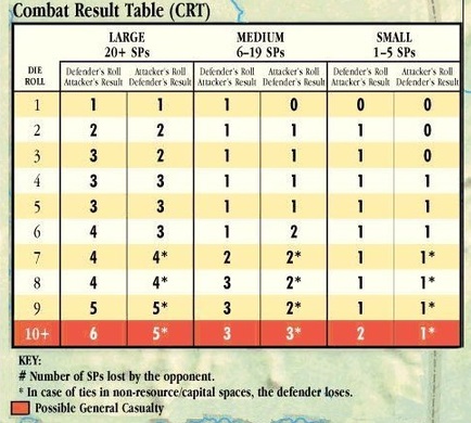

Le combat :
Il se résout en jetant 1d6 de chaque côté, en ajoutant des modificateurs (généraux, fort, ratio) et en comparant les pertes de chaque camp sur cette fameuse table de combats : celui qui a fait le plus de pertes gagne la bataille et repousse l'adversaire. En cas d'égalité, le défenseur gagne. Certains résultats comprennent une astérisque, ce qui signifie que l'attaquant gagne en cas d'égalité. La table de combats se départage en trois types de bataille (petite, moyenne, grande) en fonction des effectifs additionnés des deux camps, avec pour chaque type des dégâts possibles différents. Elle est élaborée par M. Herman de façon purement statistique, en compilant les résultats connus de tous les engagements du conflit. Elle appelle les commentaires suivants :
- l'attaquant est avantagé lors des batailles moyennes, désavantagé sinon ;
- à condition d'obtenir un résultat extrême (10) grâce aux modificateurs, l'attaquant est sûr de remporter une bataille moyenne, sauf contre une capitale ou Ressource Space. Autrement dit : hormis contre un défenseur très nombreux qui vous impose, par son nombre, une Large Battle, un attaquant disposant de la supériorité tactique (Lee...) est inarrêtable. Tant qu'il lui reste des troupes...
A noter que, lors des combats, si le résultat obtenu est extrêmement favorable (10 au dé, donc), il y a une chance sur deux de perdre un général par manque de prudence. Là encore, c'est une règle controversée (pourquoi perdre un général quand tout va bien ?) : Herman la justifie en expliquant que les statistiques révèlent justement ce phénomène. Bon, je lui fais confiance.
la fameuse table des combats, où vous apprendrez vite à chérir les effectifs suivants : 2, 4, 6, 8, et 16
