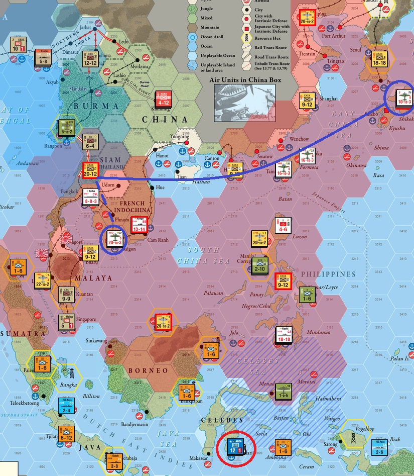

J'ai 2 pass et 5 cartes. Il me semble toujours bon de se débarrasser des pass le plus vite possible, à moins que l'on ait plus urgent à faire. C'est le cas, en l'occurrence, puisque Arcadia ne me sera « utile » que si je la joue le plus vite possible, tant que je peux un peu réagir avec les Néerlandais. Victor Plans et Mao seront mes cartes de manœuvre ; je jouerai Hump en Event évidemment, mais le plus tard possible dans le tour, car ce serait pas mal que Domi parie sur la Chine et dépense des Event ou une OC en offensive chinoise avant que je ne lui fasse cette mauvaise surprise. Je garde aussi Roosevelt le plus tard possible, histoire de bénéficier de l'Event si je subis une dispute tardive.
Je joue donc Arcadia, mais comme je n'ai plus d'aviation dans les Indes néerlandaises, j'hésite et place finalement mon HQ à Kendarii, dans les Célèbes (un HQ est obligatoirement dans un port). Au moins, cela obligera JP à paralyser ce HQ avec une attaque aéronavale distincte de son attaque principale pour empêcher une réaction éventuelle avec ma maigre marine.

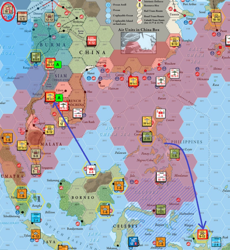

Domi continue son offensive, en jouant Doolittle Raid Reprisal en OC (en effet, l'Event ne peut être joué car le raid de Doolittle n'a pas encore eu lieu). C'est une carte 2OC et il active avec Yamamoto (donc 3+2=5 unités). Puisque c'est une carte jouée en OC, il ne pourra donc déclarer qu'un seul combat. Intéressons-nous à la map, qui révèle une particularité du jeu où il faut jongler (facilement, avec un peu d'habitude) avec les histoire de Activation path et Supply path.
Yamamoto est au Japon, et, certes, la distance avec l'armée nippone est de 13 hex, mais comment peut-il la ravitailler ? On m'avait dit qu'un Supply path devait passer par un port ou faire 4MP max depuis un port ou le HQ !?! En fait, Yamamoto ACTIVE l'unité (l'Activation Path n'est grosso modo arrêté que par des zones d'influence aérienne non contestées) mais c'est un autre HQ, le South HQ de Saïgon, qui assure le Supply path sans problème. Activation et supply ne sont pas forcément assurés par le même HQ. Yamamoto planifie et les scribouilles comptent les chaussettes à Saïgon, après tout ça reste logique...
Au sud, mon ABDA HQ, prêt à tout et rien...
Domi fait débarquer une armée réduite à Vogelkop : cela ne lui coûte qu'un seul Point Amphibie (2 pour une armée complète) et ne constitue pas un combat, bien que Vogelkop m'appartienne initialement. En effet, je n'ai pas de parapluie aérien me permettant d'effectuer une Special reaction, c'est-à-dire un Intelligence check pour transformer ce lieu en bataille éventuelle. Les Japs se mouillent donc à peine les mollets et empochent un Ressource objective.

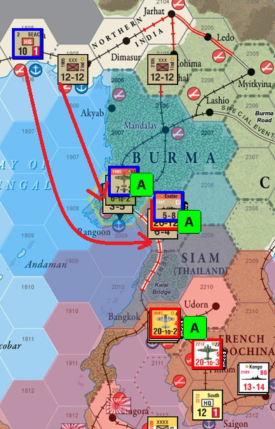

Son combat, c'est la route pour Rangoon, où une pauvre brigade brit se ramasse une armée d'élite jap sur la tête avec 2 flottes aériennes d'élite. Mais là, j'ai un HQ et une couverture aérienne qui me permet d'activer si je réussis ma réaction, ce qui est le cas. Je ne vais pas me laisser faire.
avant la réaction...
...et après. Mon idée est d'engager et de réduire une des armées aériennes d'élite japonaises en poussant quelques (pour l'instant) maigres forces aéronavales afin d'avoir un total d'attaque égal ou supérieur à 10, le facteur défensif japonais. Le combat d'attrition a déjà commencé. Cela permet aussi de disputer le ciel et de priver l'armée terrestre jap du bonus pour le combat terrestre.
Malheureusement pour moi, je ne réussis pas mon pari et mes deux unités aériennes et navales s'en retournent flippées. Domi n'a aucun dégât et règle son compte à la brigade brit. La route de Rangoon est grande ouverte.
