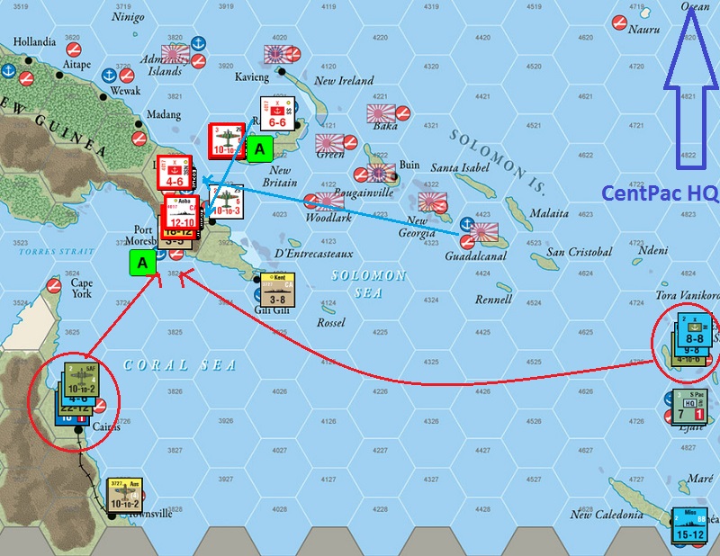

Mai 1942 : Les perspectives de la guerre dans le Pacifique sont plutôt sombres pour le joueur allié. Manille est prête à tomber, mais Domi a bien pris garde de ne pas culbuter McArthur de suite, de sorte que je ne peux réinjecter son HQ quelque part en Australie au début de ce tour. J'aurais pu l'évacuer au tour précédent, mais au prix d'une carte, ce qui est très cher payé. Pire, Port-Moresby semble voué à l'occupation japonaise, car je ne peux y placer de renforts lors de la phase administrative de début de tour (sous AZOC non contestée). Je ne parle même pas des Indes néerlandaises et de la Malaisie, qui sont destinées à tomber dans l'escarcelle japonaise. Seule la région CBI semble capable de véritablement offrir une certaine résistance.

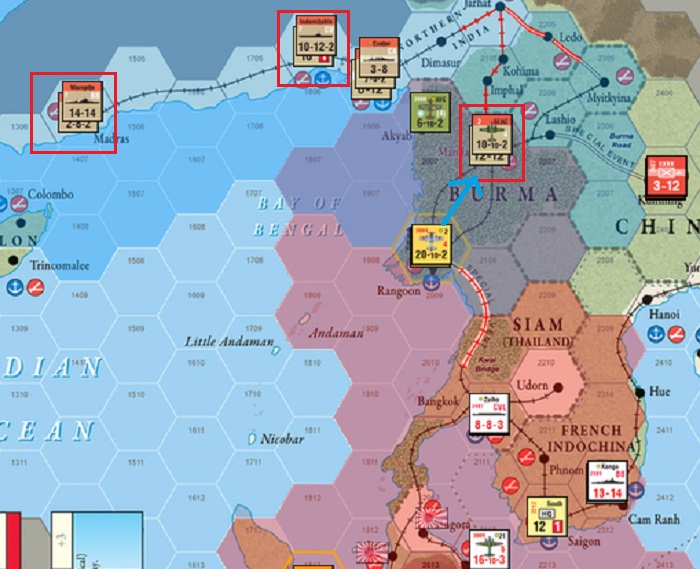

J'ai heureusement quelques renforts intéressants ce tour, dont la flotte britannique organisée autour de l'Imdomitable, un corps d'armée US, plusieurs armées aériennes, une brigade de Marines et l'USS Mississippi. Je reçois également un HQ interarmées (ANZAC) dont j'aurai grand besoin pour manœuvrer en Nouvelle-Guinée et en cas d'invasion de l'Australie, et le piètre South Hq de Ghomley. Malheureusement, comme déjà dit, je ne peux placer de renforts à Port-Moresby et Gili-Gili, tous deux sous suprématie aérienne japonaise. Les Nouvelles-Hébrides et Nouméa me sont indispensables, car leur perte signifierait un fort malus de mes HQ en Australie (en effet, si AP ne peut maintenir un corridor de longueur indéfinie entre Hawaï et un HQ, il perd un point d'activation), j'y place donc des forces capables de mener une défense efficace en attendant une contre-attaque : mes Marines avec le Northampton à Espiritu Santo, Ghomley et les « têtes brûlées » à Efaté, et mon seul cuirassé potable, le Mississippi, à Nouméa avec une armée aérienne. J'ai dispersé le dispositif de façon à obliger JP à attaquer toutes ces bases simultanément s'il veut conquérir les Nouvelles-Hébrides sous peine d'une réaction défensive dangereuse. Je place ANZAC HQ à Cairns, face à la Nouvelle-Guinée, avec des forces substantielles : un corps d'armée à plein potentiel qui interdit tout débarquement, et une armée aérienne. Je note avec déplaisir que l'Australie orientale et les Nouvelles-Hébrides ne peuvent se soutenir mutuellement en défense, car aucun HQ n'a l'allonge suffisante (ANZAC=10 et Ghomley=7, alors que la distance Efaté-Cairns est de 12 hex) : or (très important), pour réagir en défense à une attaque, il faut que l'hex attaqué soit dans le rayon d'action du HQ qui réagit (TRES IMPORTANT). C'est très important. On me dit que je l'ai déjà dit ?
Je place ma flotte britannique à Calcutta et Madras, afin de protéger la Supply line Calcutta-Madras-bord de carte.

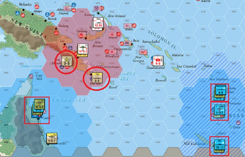

Port-Moresby et Gili-Gili ne peuvent être renforcés pendant la phase de début de tour à cause de ces maudits avions. A défaut, j'occupe Cairns et les Nouvelles-Hébrides / Nouvelle-Calédonie, mes bases de reconquête. En attendant McArthur, les deux sites sont trop éloignés pour se soutenir mutuellement.
En CBI, notez le SEAC AF à Mandalay, avec un corps d'armée indien. Si j'avais laissé le corps d'armée seul, JP aurait pu le bombarder depuis Rangoon sans même pénétrer dans une AZOI alliée (la portée d'attaque à plein potentiel est de 2 hex), donc avec de bonnes chances d'effectuer une attaque surprise dévastatrice. Avec l'aviation britannique, il pourra toujours faire pareil, mais ne pourra bombarder les forces au sol et sera obligé d'affronter une aviation alliée virtuellement indestructible, car régénérée de 5 steps chaque tour, alors que ses propres forces aériennes sont irremplaçables.
En réponse, Domi place une armée aérienne à Guadalcanal (évidemment) et le Junyo + une armée réduite à Davao, dans les Philippines : cette armée d'invasion est donc en position centrale, à même de porter un coup un peu n'importe où en fonction du tirage de cartes à venir.

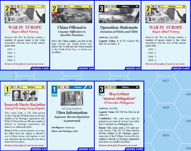

Passons au tirage de cartes : JP tire 7 cartes et je tire 6 cartes + 1 pass, mais j'ai une carte supplémentaire en « Future offensive ». Je tire ceci :
J'ai 2 WiE, mais leur effet en 1942 est dérisoire. Cependant, je prévois d'en utiliser une pour l'Event ce tour (pour passer en Level 1) et peut-être de conserver l'autre en Future Offensive jusqu'en 1943. Cela signifie que je devrai utiliser Rossevelt-Nimitz-McArthur, actuellement en Future Offensive, pour faire de la place. China Offensive sera utilisée en OC, car aucune offensive JP n'a commencé en Chine. Mes deux Military Events pourront être utilisés pour repositionner ma défense en Nouvelle-Guinée dès que possible et amener mes porte-avions stationnés à Honolulu sur la zone des combats, vers Espiritu Santo. Ma carte d'interception Ultra, je me la garde pour la fin, soit pour être utilisée en Event pendant le tour, soit pour tenter une opération militaire discrète en toute fin de tour.
Je déplore de ne pouvoir jouer en premier pour renforcer Port-Moresby. Cela aurait été possible si j'avais mis un Military Event en Future Offensive, mais je manquais de recul sur le jeu pour penser à ça. Je me le mets dans un coin de la tête pour des parties futures. Clairement, Domi a l'initiative, et je pense qu'il va soit attaquer Port-Moresby, soit mes forces encore fragiles en Nouvelles-Hébrides.
Il joue une 3OC (China offensive) avec South HQ et attaque Port-Moresby tant que c'est encore possible. Même s'il n'a droit qu'à une attaque, il profite du round pour faire débarquer ses Marines depuis Guadalcanal vers Buna, qui n'est pas un battle hex (personne sur place, pas de possibilité de détecter le débarquement car pas d'AZOI). Pour le reste, il attaque une misérable demi-brigade avec une armée complète, sa marine et son aviation. Même en terrain montagneux, ça devrait passer.
Moi, je m'arrache les cheveux, car j'aurais bien aimé positionner mes Marines en réaction depuis Espiritu Santo, mais SPac est trop loin pour réagir à une attaque à Port-Moresby, et ANZAC HQ est trop loin d'Espiritu Santo pour les activer. A Cairns, mon corps d'armée est trop "lourd" pour réagir (1 ASP max en réaction défensive, soit une armée réduite ou une division), et de toute façon il n'a pas de marine juxtaposée pour l'accompagner jusqu'à Port-Moresby (car JP a de la marine à Port-Moresby). Bref, la mort dans l'âme, je considère Port-Moresby comme perdue, donc je ne dépense pas ma carte d'interception et lance le dé pour l'interception. Elle est réussie, et j'engage mes deux aviations, qui se battent bien et réduisent l'Aoba au prix d'une réduction. Port-Moresby est prise...
...c'est alors que je me rends compte que je n'ai pas suivi les conseils de M. Herman (loué soit son nom) : "watch the full map". Evidemment que je pouvais envoyer mes Marines en réaction : CentPac HQ (portée : 25hex), à Honolulu, est exactement à 25 hex de Port-Moresby (un hasard, sans doute) et 22 hex d'Espiritu. Même si, magnanime, Domi me fait remarquer que le hasard des dés aurait quand même provoqué la chute de Port-Moresby, j'ai le sentiment d'avoir encore beaucoup à apprendre.
Incise : le "plot" idéal de réaction défensive à un débarquement amphibie, c'est donc une armée réduite ou une division empilée avec un navire (n'importe lequel, il sera probablement sacrifié) pour permettre le débarquement préventif. Le tout ravitaillé, activable par un HQ, lui-même à portée (à vol d'oiseau) de l'hex à défendre.
