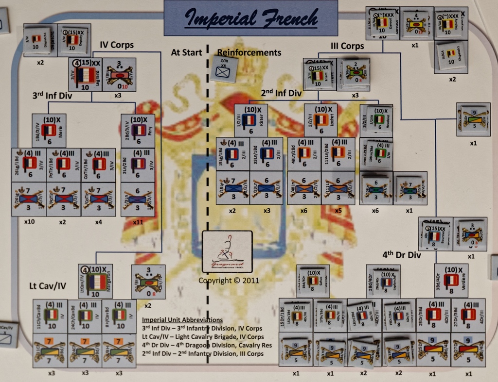

Jetons un œil sur l'ordre de bataille.
Vue générale de l'OdB français (qui inclut les unités de Sokolnitz, absentes de ce scénario).

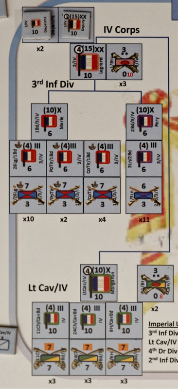

Zoom sur le IVè corps, qui défend Telnitz sous les ordres de Legrand.
Legrand dispose de deux brigades d'infanterie qui forment la 3è division :
. Merle avec deux régiments de tirailleurs (le 26è léger est à Sokolnitz), soit 6 compagnies légères.
. Fery avec le troisième régiment de ligne, composé de onze compagnies.
ll a aussi la brigade de cavalerie légère de Margaron, composée de trois régiments de trois escadrons chacun, et deux batteries. Et trois batteries d'artillerie divisionnaire.

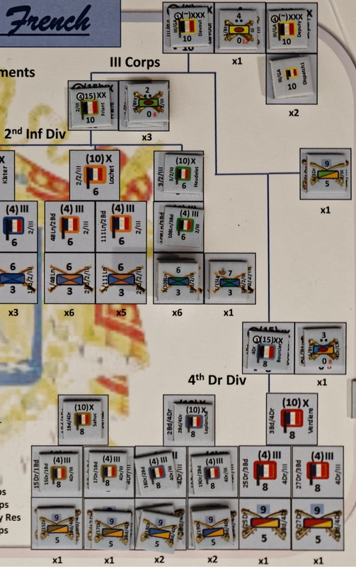

En cours de jeu, une partie du IIIè corps de Davout va arriver en renforts :
Davout dispose de la 2è division d'infanterie de Friant, dont seule la troisième brigade ira renforcer Telnitz, avec ses sept compagnies et trois batteries. À cela s'ajoute la quatrième division de dragons de Bourcier dont les deux premières brigades composées de quatre régiments regroupant au total six escadrons de cavalerie lourde vont à Telnitz. La troisième brigade va sur Sokolnitz. Un peu d'artillerie complète tout cela, ainsi qu'une compagnie indépendante de dragons sous les ordres directs de Davout.
Voilà pour les Français : 24 compagnies d'infanterie, 16 escadrons de cavalerie, 30 canons.
