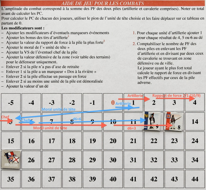

Chaque camp a donc trois attaques d'artillerie. Les Anglais cumulent 10 PF, et les Français 9 PF (les artilleries ne comptent pas pour déterminer le rapport de force).
Les Français réussissent 2 tirs d'artillerie sur les trois (50% de chance pour chaque), mais Murray en annule un grâce à tir de contre batterie efficace (l'événement est joué et disparaît). Seulement 1 PC (point de combat) en plus pour le Français. Les Anglais réussissent aussi 2 tirs, pour 2 PC en plus.
La photo ci-dessous indique comment sont calculés les points de combat de chaque camp, complétés par un d6. d6 = 6 pour le Français, d6=3 pour l'Anglais, qui gagne le combat d'un PC.
L'amplitude du combat étant de 25 (somme des points de force de chaque camp), le résultat est 1/1 et retraite d'une zone. Chaque camp perd 1 PF de son unité de tête (à chaque fois j'ai choisi l'infanterie la plus forte, ne voulant pas risquer de perdre le Hussard français, qui a pourtant un moral de 5 et aurait donné un PC de plus)

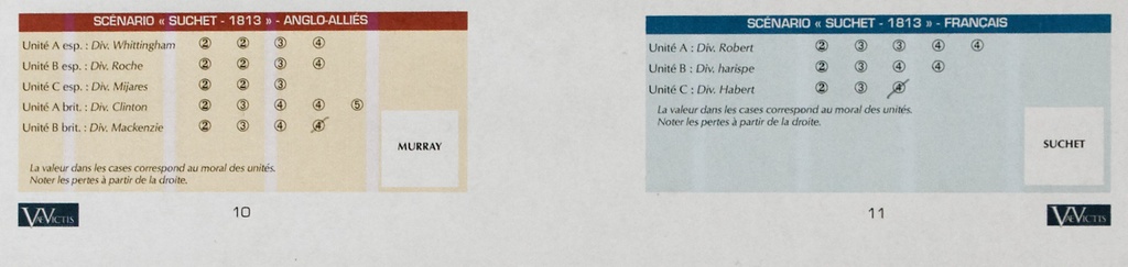

Situation des PF et du moral des infanteries :
