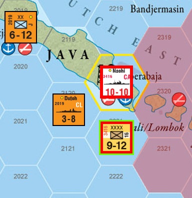

Il est temps de s'intéresser, en s'aidant d'un exemple simple, à la star du Pacifique : l'opération amphibie.
Chaque joueur dispose tout d'abord d'un nombre limité de points amphibies, qui représentent ses capacités en navires de débarquement et matériels spécialisés (au tour 2 : 7 pour JP et 1 pour AP). Ils sont à dépenser chaque tour et ne peuvent être stockés. Les points japonais vont petit à petit diminuer grâce à la sous-marinade alliée durant la phase administrative de début de tour, et les points alliés augmentent de +1 par tour, sauf si le front européen est dans la panade et prélève des ressources.
On dépense ces points amphibies en déplaçant des troupes vers un hex qui n'est pas un port ami (une division ou une brigade ou une unité plus importante mais réduite coûte 1 point, les autres 2 points). Cela peut donc être un hex occupé ou pas par des troupes ennemies (il y a aussi la réaction amphibie, mais nous y reviendrons plus tard, il n'y en a pas ici) et, si c'est occupé, alors il y a évidemment des restrictions, toutes logiques :
- si un navire adverse défend la destination, les unités terrestres doivent être accompagnées par des navires depuis l'origine du mouvement ;
- on ne peut pas traverser des AZOI non contestées. On comprend de suite que le porte-avions est le roi de l'opération amphibie, car il peut à la fois annuler la restriction de l'AZOI et de la flotte adverse.
Si des forces aéronavales antagonistes sont présentes, il y a combat aéronaval. L'attaquant doit obligatoirement « gagner » ce combat pour débarquer ses troupes. Que veut dire gagner ? Simple : à la fin du combat, le facteur offensif de l'attaquant est supérieur à celui du défenseur. Si ce n'est pas le cas, le débarquement est annulé.
Puis, si le défenseur a des forces terrestres, on passe au combat terrestre, ardu pour l'attaquant : le défenseur a +3 en offensif, et la défense de l'attaquant est divisée par 2. Restons pratique : si un 9-12 japonais défend contre 2 divisions de Marines 12-12, cela veut dire que le Jap a de bonnes chances de faire 18 dégâts contre une défense de 6, et donc d'éliminer entièrement une division et d'en réduire une autre. Ça fait réfléchir.
Ici, Domi ne prend aucun risque : je n'ai pas d'aviation, donc pas d'AZOI, il n'a donc pas besoin d'un porte-avions pour l'annuler. Il accompagne son unité terrestre avec le Naohi, ce qui permet l'opération malgré la présence de la marine néerlandaise. Le combat aéronaval est gagné d'avance : même si je fais un critique et réduis le Naohi sans subir de dégâts, son potentiel offensif sera toujours supérieur à mon faible 3, il est donc assuré de "gagner" le combat aéronaval. Quant au débarquement lui-même, je ne peux réagir car mes HQ sont paralysés, je ne peux donc infiltrer une unité terrestre en défense, et la 16ème armée japonaise débarque l'arme à la bretelle à Soerabaja.
Dans les faits, le combat aéronaval ne donne rien de part et d'autre, et Soerabaja tombe dans l'escarcelle japonaise.

Bon, je viens de me rendre compte, que, sauf erreur, le mouvement du Ryujo était illégal. Ca arrive aux meilleurs.
En effet, un navire ne peut finir son mouvement que dans un port ami ou dans une situation de combat, ce qui n'est pas le cas du Ryujo. Celui-ci aurait pu bombarder ABDA HQ si ç'avait été un Event, malheureusement c'est un OC et donc il n'y a qu'un combat possible.
Que les connaisseurs me corrigent éventuellement.
Ca n'aurait pas bouleversé le déroulement de la partie, hein.
Je pense que le Ryujo pouvait être dans le combat à Soerabaja qui est à 3 hex. Donc, le mouvement est légal (et si il a été oublié dans le combat naval, tant pis pour Domi !)

pborgnat a écrit:
Je pense que le Ruyjo pouvait être dans le combat à Soerabaja qui est à 3 hex. Donc, le mouvement est légal (et si il a été oublié dans le combat naval, tant pis pour Domi !)
c'est tout à fait ça !
mon mouvement est légal et le Ruyjo a participé au combat.

Au temps pour moi ! Le Ryujo peut attaquer à 3 hex. Et je l’ai dit dans un précédent post, en plus :roll:
Il participe donc au combat sur Soerabaja, tout en paralysant sournoisement mon HQ avec sa zone d’influence aérienne.
C’est encore plus pédagogique :mrgreen:

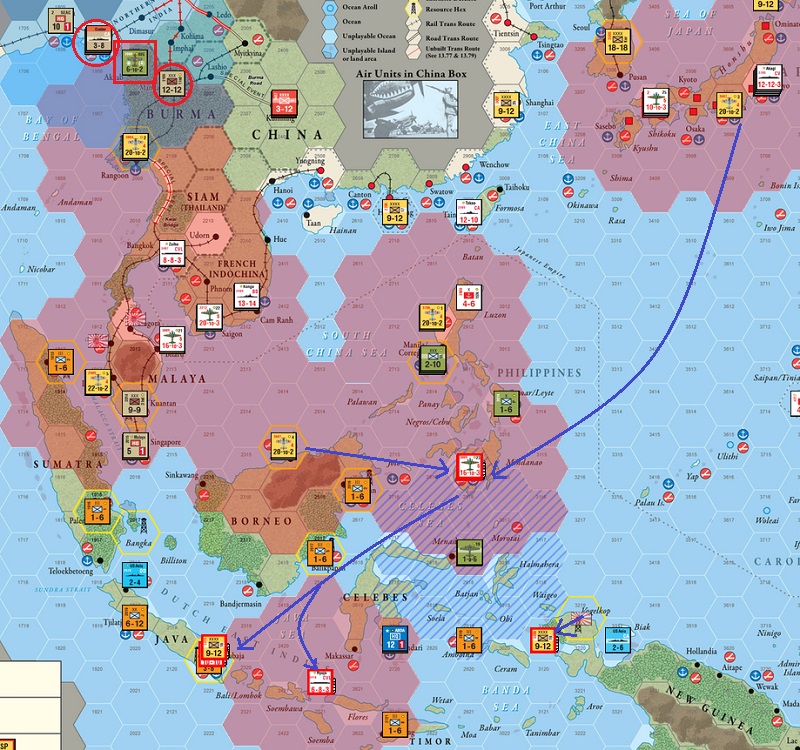

Domi fait une pause en CBI suite à l'ouverture du Hump, et décide de continuer son expansion en Indonésie et dans le Pacifique sud. Il joue pour cela un Event militaire massif, « Operation RI », qui lui permet d'activer 7 +3 = 10 unités avec le Combined HQ ! Certes, ce ne seront que des unités terrestres et aériennes obligatoirement, mais ce n'est pas gênant en début de jeu, alors que ma marine est squelettique. Il débarque sans opposition à Guadalcanal (évidemment), ce qui devrait lui permettre de contrôler tous les Salomons en fin de tour (Rabaul + Gaudalcanal = contrôle), ainsi qu'à Buna en Nouvelle-Guinée : j'imagine que l'aérodrome de Buna l'intéresse pour y placer de suite une force aérienne capable de menacer Gili-gili. L'armée qui débarque à Buna est complète, et la menace sur Port-Moresby se précise. Si je perds Port-Moresby et Gili-Gili, la reconquête de la Nouvelle-Guinée sera très difficile. Enfin, il continue sans surprise à matraquer mes maigres forces aéronavales, et se paie le luxe de débarquer de vive force à Kendari sans protection navale ou aérienne : ses AZOI alentour m'empêchent de ravitailler mes bateaux et donc de les activer.
Certes, il existe un mince couloir "à vol d'oiseau" permettant d'activer en réaction mes navires (cercles rouges) depuis mon HQ de Kendarii...si seulement ceux-ci étaient également ravitaillés ! Ce n'est pas le cas, car le chemin maritime depuis le seul HQ dispo pour ravitailler (celui de Kendarii) doit contourner l'AZOI ennemie par le sud, et compte donc plus de 12 hex (portée max de ce même HQ).
Pour ce faire, Domi utilise pas moins de 4 ASP (Amphibious Shipping Points) : 2 pour 2 unités de petite taille (armée réduite ou brigade) et 2 pour une armée complète. Mais il dispose de ressources très importantes en début de jeu (7 ASP par tour).
Les combats sont un peu mous (US Asia s'en sort), mais permettent sans surprise au Japonais de prendre Kendarii et d'éliminer mon ABDA HQ, qui n'aura décidément servi à rien. Comme je le pressentais, Domi fait atterrir lors des mouvements post-combats une flotte aérienne à Buna, dont l'AZOI coiffe désormais Gili-Gili et Port-Moresby.
